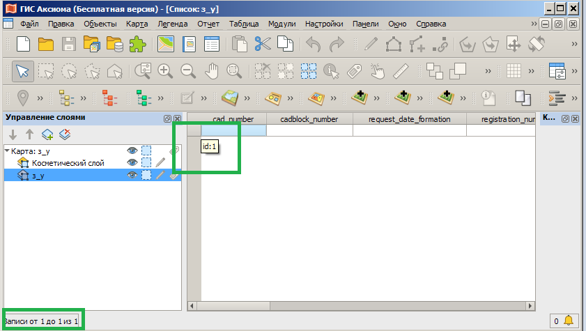

Можно проверить есть ли удалённые строки так:
  1. Сохраните таблицу, если в ней есть несохранённые изменения.
  2. Откройте таблицу в виде списка.
  3. Обратите внимание на строку состояния внизу окна - там отображается количество неудалённых записей.
  4. Наведите курсор на серое поле слева от последней строки и дождитесь появления всплывающей подсказки с идентификатором строки.
Идентификаторы записей нумеруются с нуля. Если идентификатор последней записи на единицу меньше общего количества строк, отображаемого в строке состояния, значит, удалённых строк в таблице нет.

Получается поскольку идентификатор равен 1, то одна запись удалена.
