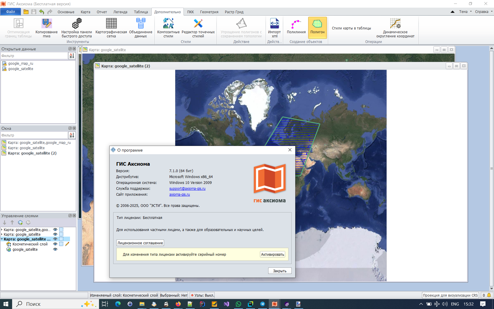

Что то не работает. axioma 7.1/ Кнопки не активны

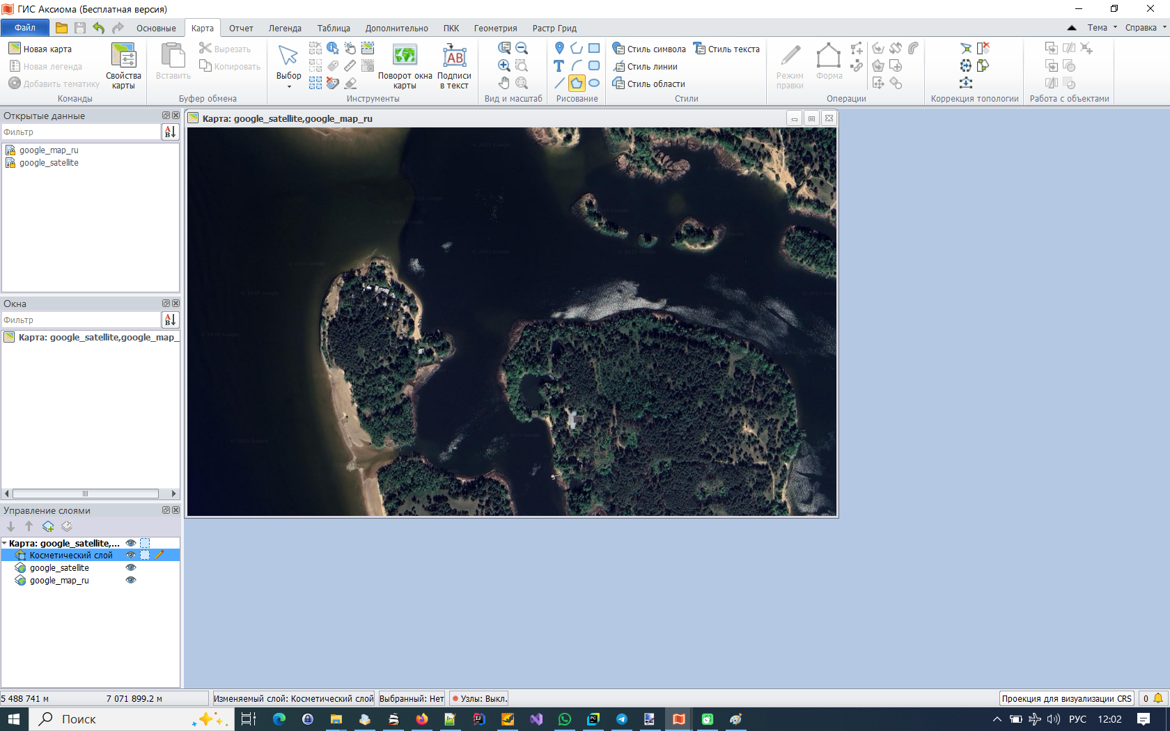

Должен быть слой изменяемый в карте . Если есть и кнопки не активны попробуйте включить выключить - редактирование слоя.
Глюк видел но пока не могу понять почему не определяется что есть редактируемый слой
Сейчас попробую найти где проблема . Обновление выложу

Добрый день. Редактируемые слой теперь определяет. но не рисует. в приложении запись питона.

Версия Axioma 7.1 ?
Сообщения: 114
Re: Расширенный ( альтернативный ) инструмент создания пространственных объектов
Сообщение Pavel » 16 окт 2025, 21:46
gisamap писал(а): 16 окт 2025, 15:33 Версия Axioma 7.1 ?
Да. 7.1.0 64бит

Кстати на другом компьютере работает нормально.
