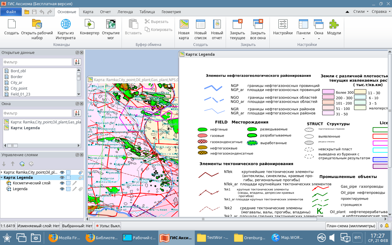

Очередное обновление плагина .
Обращаю внимание , что пока не все варианты тематических слоев обрабатываются .
Работаю , но не совсем корректно :
- Индивидуальные значение
- По диапазонам
В некоторых случаях требуется дополнительная настройка , т.к пока не все свойства тематических слоев доступны из python (axipy)
LoadMiWor_v011.axp
(244.46 КБ) 1108 скачиваний

gisamap писал(а): 09 фев 2024, 13:28 Очередное обновление плагина .
ОС Astra Linux 1.7.4.7
Аксиома 5.1
Не работает, к сожалению. Ошибка [Errno 22] недопустимый аргумент.

Здравствуйте. Выяснили, что не открывается рабочий набор, если он находится в сетевой папке (/mnt/netfolders/...). Если файл WOR скопировать на локальный диск (например, в /tmp), то все ок.
Файл рабочего набора направляю по почте.
