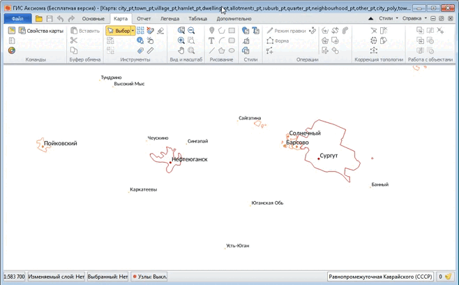

Устанавливаем в окне карты необходимую для печати территорию, в окне отчета рисуем произвольную рамку, вставляем карту.
Все хорошо, но масштаб не тот. Устанавливаем нужный масштаб (как правило, это в сторону увеличения). В MapInfo устанавливаем галочку "Изменять размер рамки" в свойствах рамки, размер подгоняется под изображение. В Аксиоме размер рамки не меняется, картинка "уплывает", приходится подгонять ее за несколько итераций.
