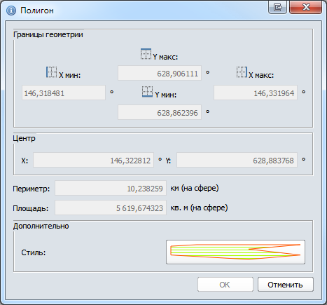

при закрытии программы и/или сохранении таблиц происходит несколько ошибок:
1. Все полигоны смещаются в неизвестную точку за пределами рабочей зоны и становятся недоступны к изменению и перемещению, найти их можно только выделив через список;
2. полигоны остаются на месте, но некоторые из них дублируются, а прикрепленная информация смещается на другие полигоны.
Ошибка обнаружена еще на версии 3.5 для x32.
на последующих версиях, сохраняется как для х32 так и для х64
Обновление до новейшей версии не помогло.
Обычно ошибка возникает при работе с более чем 100 полигонами.
Код ошибки не возникает, работа в системе wgs84 (4326)
Последний файл с ошибкой и журналы прилагаются

1. Обратите внимание, что в ваших данных широта у объектов превышает 600 градусов.
Объекты в системе координат "Долгота/Широта" с широтой, превышающей 90 градусов, в настоящее время невозможно отобразить в Аксиоме. Кроме того, это противоречит здравому смыслу.
2. В некоторых случаях это может происходить из-за повреждения файла. Сохранение в ГИС Аксиома 6.1 с помощью команды «Сохранить копию» должно исправить ситуацию.
Пожалуйста, отправьте нам ваш файл на адрес support@axioma-gis.ru для детального анализа.
