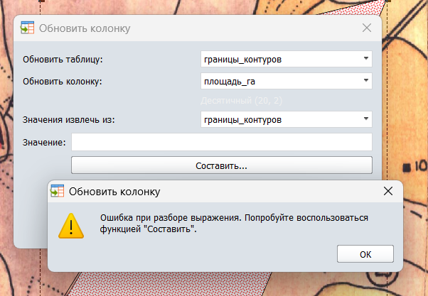

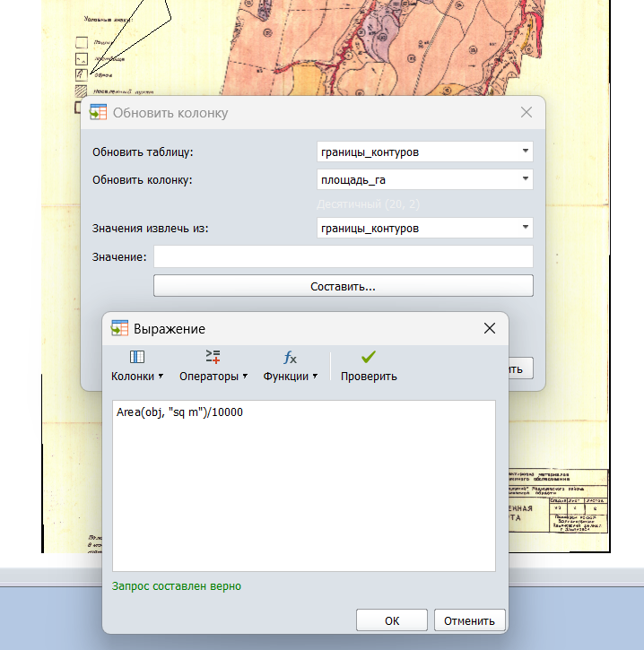

При определении площади объекта в таблице выходит Ошибка при разборе выражения. Попробуйте воспользоваться функцией "Составить".
Выражение написано верно,ошибок при проверке не выдает
Единицы измерений площадей в кв.метр

Чтобы мы могли разобраться в причине ошибки нам понадобится дополнительная информация.
Пожалуйста, уточните:
1. Какую версию вы используете?
2. Ошибка возникает при выполнении SQL-запроса?
3. Напишите текст запроса.
4. Предоставьте пример данных (небольшой фрагмент таблицы), на котором воспроизводится проблема.
Без этих данных точно определить причину проблемы мы не сможем.

Версия Windows 64-bit
Да,ошибка возникает при выполнении SQL-запроса

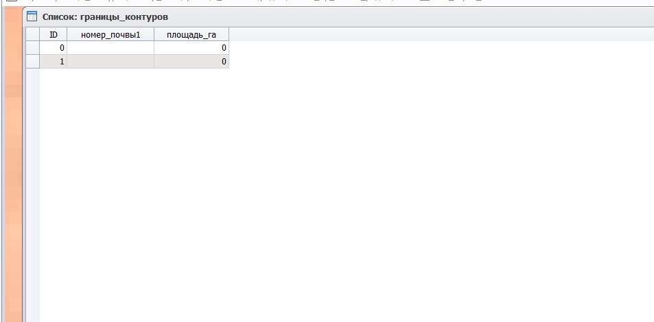

При обновлении колонки в таблице, показывает площадь «0» При том что построена фигура
Версия Windows 7.1.1 64-bit

Судя по изображениям, сформированное выражение не передается в поле Значение. Это известная особенность, которая проявляется на некоторых рабочих местах.
Рекомендуем ознакомиться с решением проблемы в этой теме:
Re: обновление полей
