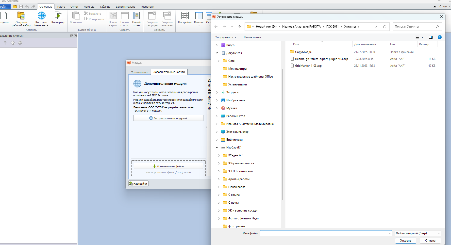

Попробуйте использовать обновленный плагин "сохранения открытых таблиц в ГИС "Аксиома" "
https://forum.axioma-gis.ru/viewtopic.p ... 7186#p7186

1. Удалите , старую версию плагина ( думаю это основная причина )
2. На жмите на кнопку "Показать подробности" , там будет более подробно расписана ошибка
3. Укажите версию Axioma

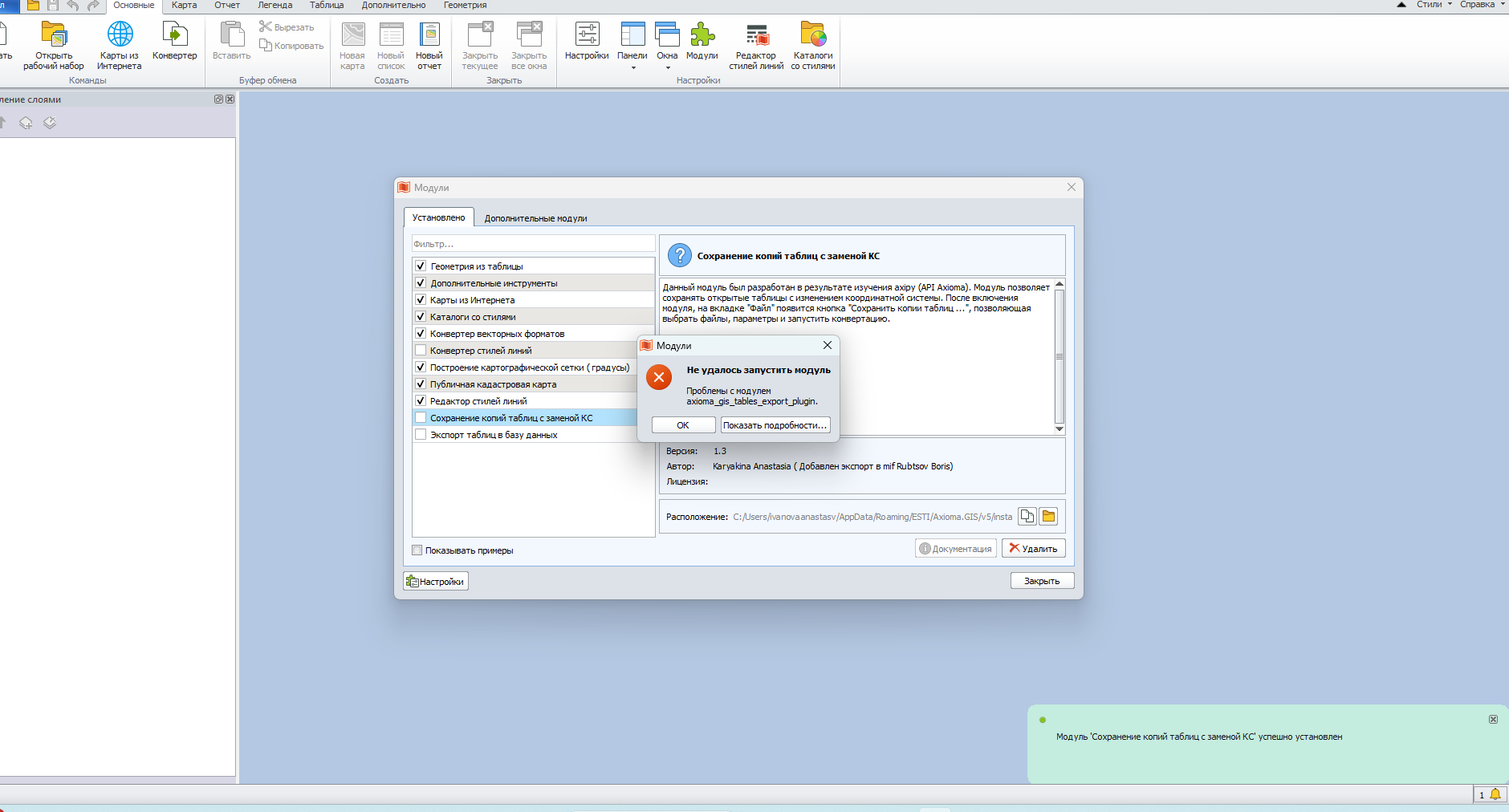

Да, версия Axioma 5.
старый плагин удалила.

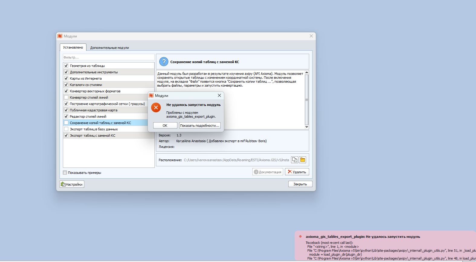

Новый устанавливается с ошибкой и не запускается.
- Подробности ошибки.txt
- (1.04 КБ) 124 скачивания
Re: Проблемы с работой с mif файлами
Если кратко - работает под версией Axioma 6.x и выше
В плагине ( модуле ) используются функции , который появились в версии Axioma 6.x

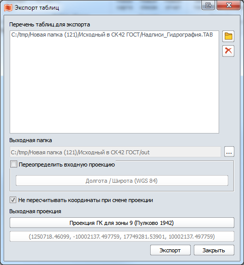

Вместо ручного редактирования MIF-файла рекомендуется воспользоваться встроенным инструментом в ГИС Аксиома. Этот модуль позволяет безопасно сменить систему координат, сохранив при этом все объекты, включая текстовые, без риска повреждения данных.
Что нужно сделать:
Действительно, при конвертации TAB-файлов в формат MIF/MID могут возникать проблемы с сохранением текстовых объектов. В версии 7.0 часть этих проблем была частично устранена, однако решение не является полным, и отдельные случаи некорректного сохранения всё ещё возможны.
Давайте уточним вашу задачу. Если я правильно понимаю, вы хотите изменить систему координат таблицы без фактического перепроецирования данных — то есть без пересчёта координат объектов.
Что нужно сделать:
- Обновите ГИС Аксиома до версии 5.2.1
Ваша лицензия поддерживает это обновление.
Ссылка на официальный сайт: https://axioma-gis.ru/download/prev#5.2.1 - Включите модуль "Экспорт таблиц с заменой КС"
- Вызовите «Модули» из вкладки «Основные»
- В списке найдите и активируйте модуль: «Экспорт таблиц с заменой КС»
- Запустите экспорт таблицы с заменой СК:
Вкладка «Основные» → «Экспорт таблиц»- Добавьте ваш файл(ы):
- Укажите выходную папку.
- Установите галочку «Не пересчитывать координаты при смене проекции»
это ключевой параметр для вашего случая - В поле «Выходная проекция» выберите:
Проекция ГК для зоны 9 (Пулково 1942)
